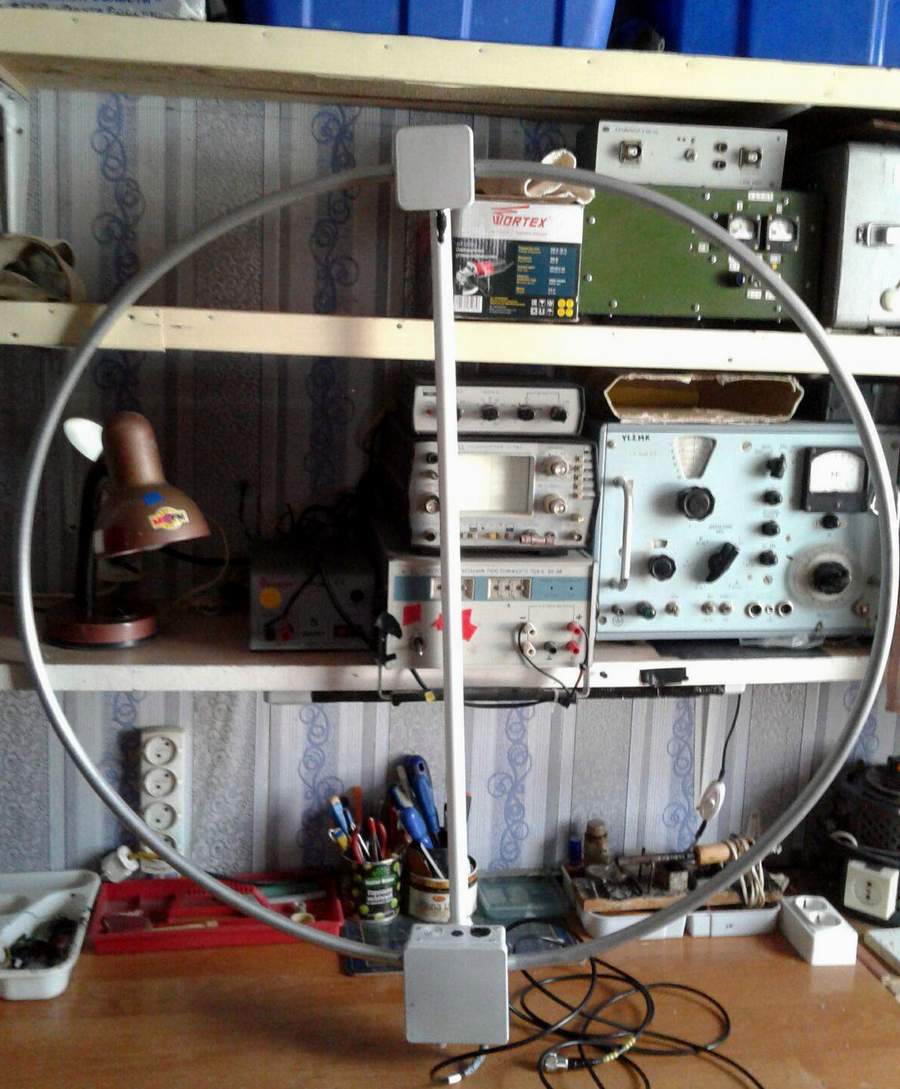

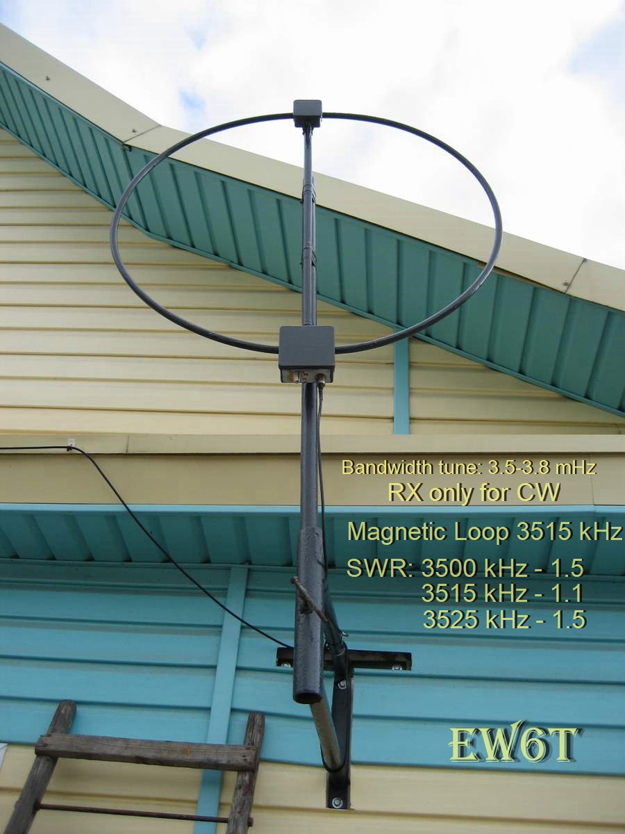

В прошлом году я решил провести небольшие эксперименты с магнитной рамкой на основе спортивного обруча Хулахуп диаметром 90см. Должен сказать, раньше я никогда не имел никакого опыта работы с данным классом антенн, поэтому решил начать с малого размера, из того, что попалось под руки.
Антенна была настроена на частоту CW участка диапазона 80м. Конструтивно как устроена антенна, видно на фотографиях. Вместо классической петли связи был установлен трансформатор тока на феррите подходящего размера, где в качестве катушке связи, было намотано 3 витка провода ПЭВ 1.0 мм и далее через ферритовые защелки на кабеле RG58, сигнал подводился на RX вход трансивера.

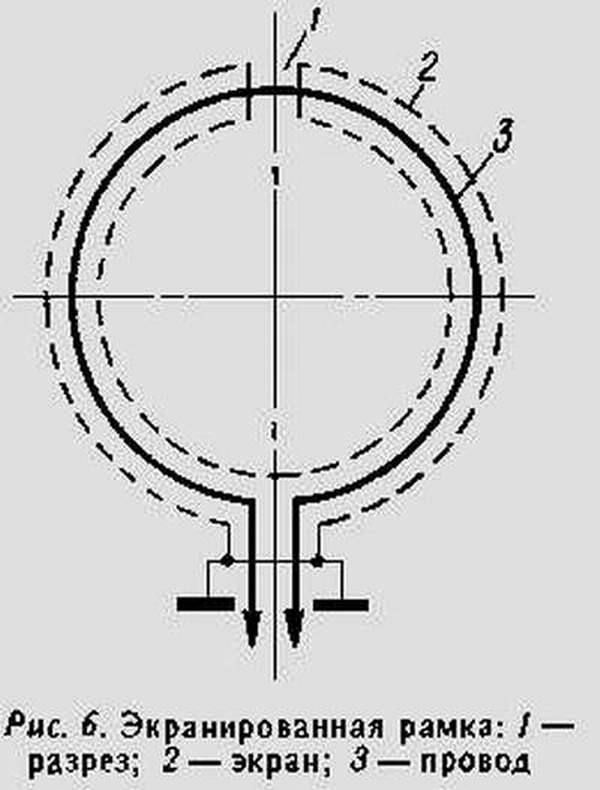

Схематехника приемных рамок, показана на фотографии ниже. Обычно используется обычный коаксиальный кабель размером не менее 12мм, где центральная жила, служит активным элементом антенны ( именно она настраивается переменной емкостью в резонанс ), а оплетка кабеля, служит электростатическим экраном, который должен иметь разрыв в полотне кольца или в верхней точке, или в нижней, шириной порядка 10-20мм
Данная антенна повела себя весьма не плохо, не смотря даже на такой малый размер. Она обеспечивает неплохой прием местных и более удаленных станций, таких как станции Украины и Европейской части России, даже днем, в телефонном участке 80-ти метрового диапазона. Сигналы были слышны с уровнями RS53 - 55, но совершенно без шума помех! Однако данный размер совершенно не пригоден, для приема дальних сигналов. Все же весьма мал размер кольца для такого диапазона, как 80м.

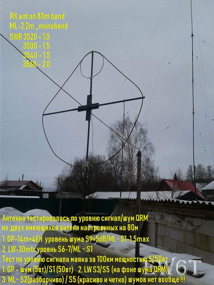

Спустя время, решено было сделать рамку более бОльшего размера. Под руки попался отрезок кабеля RG213 длинной 6.8м из которого удалось изготовить рамку диаметром 2.2м. Настроечная переменная емкость, при величине в 200пф, обеспечила резонанс на участке 3520кгц. Согласование с трансивером выполнено классическим образом, за счет дополнительной петли связи диаметром 65см. Полоса по уровню КСВ 2.0, порядка 60кгц, что вполне приемлемо для RX антенны, что бы не багать и не перестраивать емкость по частоте.

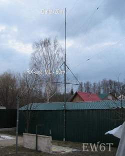

Далее, были проведены практические эксперименты, что бы понять, на сколько хорошо работает данная антенна, по сравнению с тем,что было установлено на моем участке в тот момент. Сравнение делалось между GP80m и антенной LW длинной 30м, настроенной с помощью СУ на диапазон 40-20м по приему полезного сигнала в условиях местных QRM
На трансивере положение Peam.Gain - OFF. Тест по шумам в дневное время.
1. GP80m - на уровне S9
2. LW - S6-7
3. ML - S0 (практически нет шума)
Тестирование сигналом удаленного маяка.Эксперимент проводился в дневное время.
В этом эксперименте, мне помог EW6X Юрий (TKS), который находился от меня за 100км в городе Новополоцк. Его передатчик работал на станционарную антенну, условленной мощностью в 5 и 50 вт.
Антенны по силе принимаемого сигнала при 5вт показали следующие результаты:
1. GP80m - RST-000 (даже не было признака на сигнал)
2. LW - RST-339 (сигнал читался с трудом на уровне шумов)
3. ML - RST-529 ( очень слабый сигнал, но читается на 100% !)
Все тоже, но при сигнале с мощностью 50вт.
1. GP80m - RST-239 ( читаемость сигнала менее 30% )
2. LW - RST-359 ( сигнал читается на 80% );
3. ML - RST-559 ( читаемость 100%, чисто и громко, вообще без шума при приеме! )
Таким образом, если проанализировать эти результаты, можно сказать, что рамка диаметром 2.2м показала весьма не плохие результаты как приемная антенна в условиях городских QRM! В тот день, днем проходил местный тест ES станций Эстонии. На магнитную рамку, при повороте её на Эстонию, принимались станции с весьма приличным, читаемым полностью уровнем, тогда как переключившись на Вертикал, из за шумов не было слышно ровным счетом ничего!
На сегодня, для меня это наилучший результат приемной антенны на диапазон 80м. В планах, сделать хорошую сборно - разборную крестовину, что бы антенна была технологически удобной к сборке по месту. Очевидно, что размер рамки диаметром в 3м, показал бы еще лучший результат, но размер можно увеличивать до определенных пределов, ввиду применяемого кабеля и возникающей погонной емкости при этом. (сказывается небольшой размер по изоляции у кабеля между центральной жилой и экраном кабеля) Если добавить в коробку СУ реле, то можно переключать данную рамку уже на два или три диапазона, не выходя из дома. Делать оперативную потом подстройку по частоте, не требуется. Полосы вполне хватает и чувствительность обычно заметно падать начинает лишщь в 40-50 кгц от резонанса.
Антенна принимает с двух сторон, что свойственно любой рамочной антенне и имеет весьма заметную направленность. Так при повороте её на 90 градусов, я практически не смог принять ни одной станции Эстонского теста! Это нужно учитывать! При установки антенны на улице, высота её размещения над землей, практически не имеет значения.

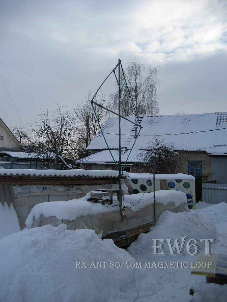

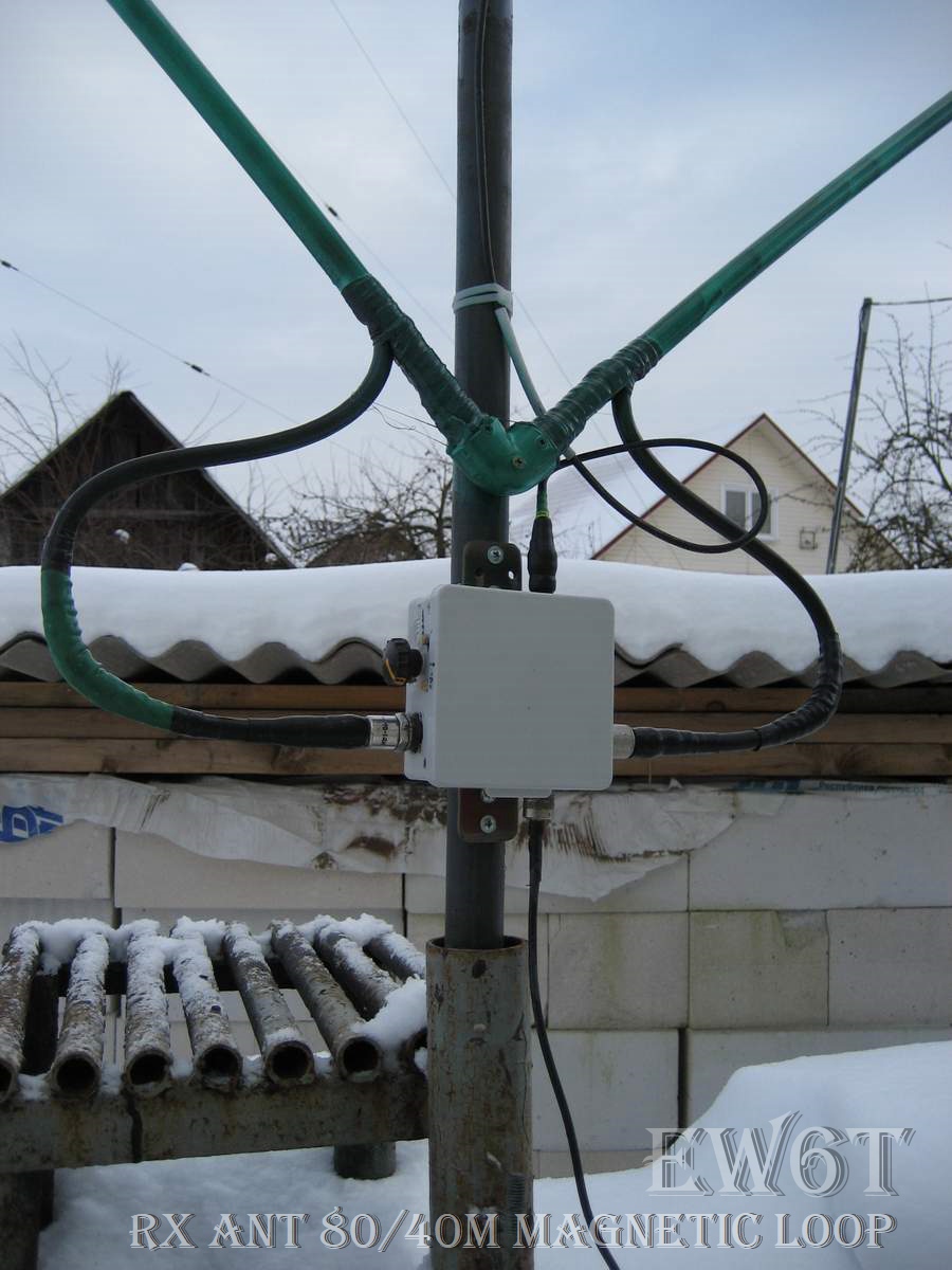

Набрав необходимый практический опыт по использованию рамочных магнитных антенн,
не долго думая, было решено выполнить её на два диапазона, 80 и 40м, увеличив при этом
геометрический размер самой рамки.
В сантехническую ПВХ трубу диаметром 0.5 дюйма и длиной 2м, был просунут кабель внешним диаметром 12мм. Рамка получилась общим размером 8.8 пог.м кабеля ( больше по длине, чем первый вариант на 2м ). Форма рамки - ромб. Такая форма проще, с точки зрения крепления её на мачте. Конструкция за счет ПВХ трубок получилась более жесткой.
Частота резонанса рамки установлена : 3515 кгц и 7020кгц.
Полоса по уровню SWR-2.0 , получилась порядка 30 кгц на диапазоне 80м и примерно 50 кгц, для диапазона 40м. На прием, рамка имеет практически уровень шума - ноль баллов и при повороте её, с некоторых углов, иногда шум приростает до 1 балла по S-метру! Разница по силе принимаемого сигнала относительно диапазонного Вертикала с емкостными нагрузками высотой 14м, для диапазона 80 м, составляет -3-4 балла, а для диапазона 40м, около -2-3 балла и часто сила сигнала в большей степени зависит еще от направленности самой рамки на сигнал корреспондента.
Магнитная рамка заняла свое место
и ориентирована на северо-запад, юго-восток
