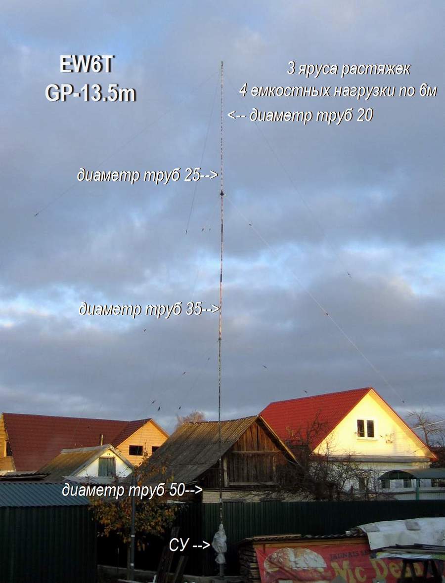

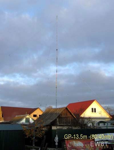

Идея создания более менее приличной антенны для работы на НЧ диапазонах уже давно витала в моем уме. Мой участок для размещения подобных антенн, очень небольшого размера и по сути не оставлял мне широкого выбора. Конечно, для эффективной работы с DX станциями наилучшим решением было решения установить вертикал максимально возможной длины.
Имеющихся труб у меня едва хватило для соединения их под размер в 13.5м. Это минимально необходимый размер для работы на диапазоне 80м, где КПД антенны на передачу уже показывает неплохие резуьтаты.
Антенна имеет три уровня растяжек. Два уровня выполнено тросиком с разбивкой их изоляторами и самый верх, растянут капроновым шнуром на 4 стороны. Верхняя часть растяжек является так же и частично емкостными нагрузками. Сами нагрузки выполнены из обычного многожильного монтажного провода в изоляци ПВХ, диаметром 1.5мм и имеют длину по 6м каждый.

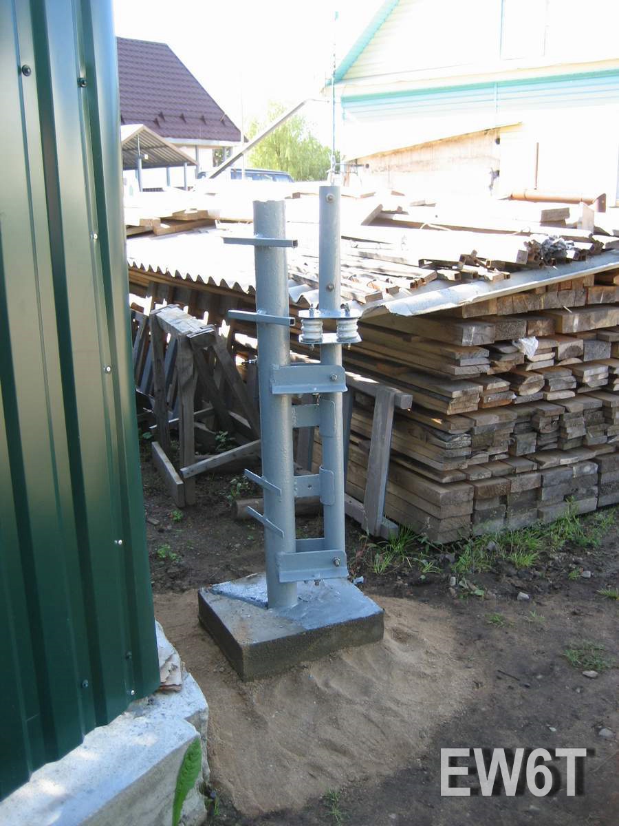

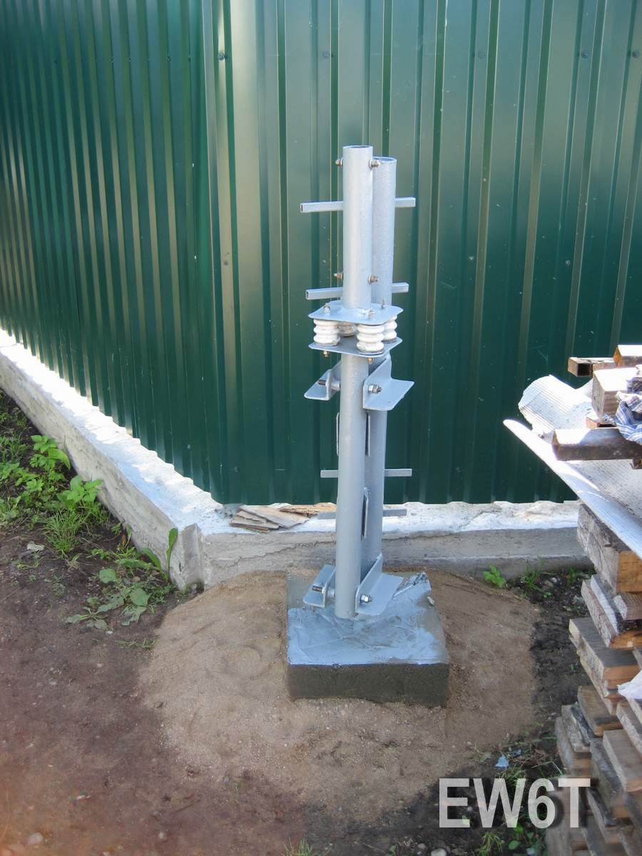

Антенна установлена на опорной подъемной трубе (сгибается под углом 90гр, если нужно положить антенну на землю и так же поднять и зафиксировать в положении вертикально). Сама опора забетонирована на глубину 0.8м х0.4х0.4м. Изоляторами служат 4 керамических опорных изолятора, диаметром по 50мм и высотой 100мм. Весь конструктив виден на фотографиях.
Должен отметить, что данная опора задумывалась как универсальная, способная , если нужно нести на себе стальную мачту, средней высоты ( если будет нужно), скажем для установки поворотной УКВ антенны или иной конструкции...

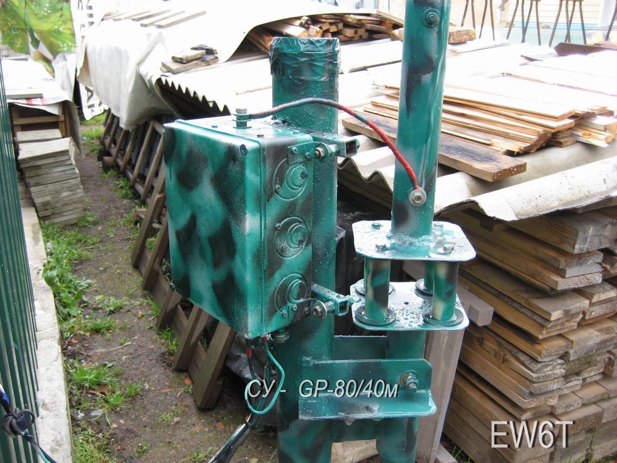

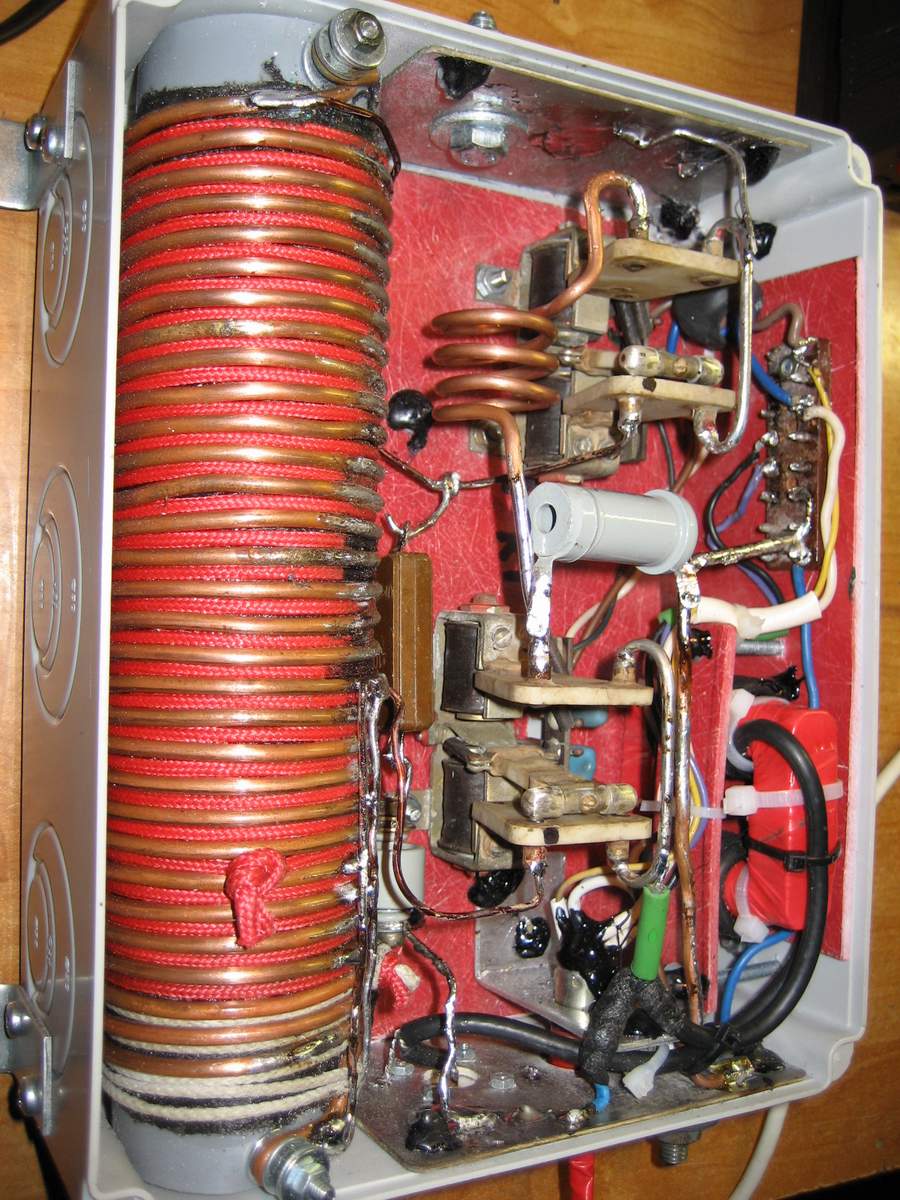

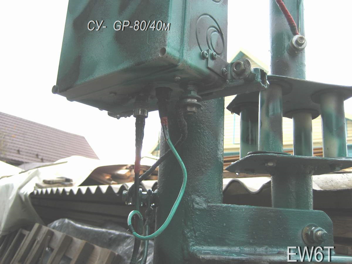

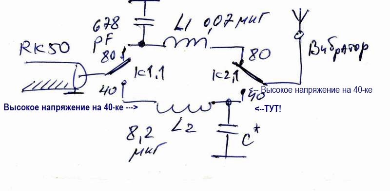

Настройка антенны выполнена с помощью внешнего согласующего устройства (СУ), в пластиковой коробке подходящего размера. В нем размещено два реле, типа "хлопушка", для коммутации диапазонов. В качестве схемы согласования, применено "Г" образный контур.
Ввиду того, что настройка на диапазон 40м носит некоторую сложность, пришлось поставить такие реле как "хлопушка" обеспечивающий коммутацию высоких ВЧ напряжений, потому что на 40-ке антенна имеет высокоомный импендас порядка 1000 Ом и на элементах СУ присутсвуют большие напряжения ( порядка 2000в). Настройка очень критична в этом диапазоне.
Например мне для полного согласования, понадобилась индуктивность на каркасе 50мм и состоящую из 18 витков провода 3.5мм намотанных с шагом в 3 мм. А так же дополнительной емкости в 40 пф, которую пришлось составить из постоянного конденсатора типа К15 емкостью в 27пф и отрезка кабеля RG-213U длиной 14см, с таким расчетом, что бы суммарная емкость оказалась бы в 40 пф. Настройка в диапазоне 80м трудностей не вызвала! Элементы СУ работают там без высокий напряжений и лишь по току.
Настроенная антенна выдала следующие результаты. Частота резонанса 3530кгц и КСВ - 1.1 , а на 3650 кгц КСВ - 1.6 В диапазоне 40 м, на частоте 7000кгц КСВ - 1.1 , а на 7200кгц уже 1.7, что говорит о более её узкополосности, но вполне в целом годной по согласованию на всем диапазоне 40-м участка.
Отдельной темой, нужно сказать про реле "хлопушка" или как его называют еще "Тёщин язык", а официально реле "РАД". Питается оно напряжением 28 вольт. Сопротивление обмоток в пределах 110-125 ом. Проблема этих реле в том, что при постоянном напряжении которое будет присутствовать в СУ ,что бы удерживать включенный диапазон, происходит довольно сильный нагрев их обмоток. Что бы как то нивелировать эту проблему, пришлось так же сделать отдельный блок управления этими реле. В момент переключения, при старте, БП выдает 28 вольт и когда якоря гарантированно переключатся, через 5 сек, происходит автоматически понижение питания до уровня 20 вольт, что значительно уменьшает нагрев обмоток. Притянутый заранее якорь, при таком напряжении уже удерживается вполне надежно и не отвалится сам по себе гарантируя долговременную работу реле.
Первые пробы антенны в эфире. На диапазоне 40 м, отвечают буквально все! Всех кого можно было бы услышать. Даже там, где стоит свалка из вызывающих станций, максимум с третьего раза, мне уже давали ответ. Проведены связи с PY W JA и ряда станций Африки. На 80-ке мне еще не было времени как следует проверить работу антенны, но постояв 45 минут на CQ, на частоте 3512, удалось сработать с 5-ю станция Японии, которые сами же подходили друг за другом, что говорит о том, что антенна работает и излучает под весьма низкими углами к горизонту и на этом диапазоне.
Учитывая малые размеры моего участка, всего в 6 соток, все таки удалось установить атенну, пригодную для работы на дальних трассах с DX станциями. Таким образом, могу сказать с уверенностью, что работой этой антенны весьма доволен!

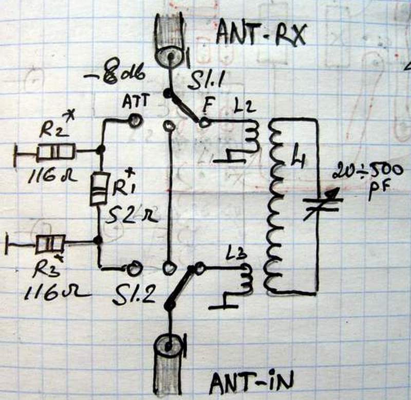

Селективный антеннюатор на диапазон 80-40м.

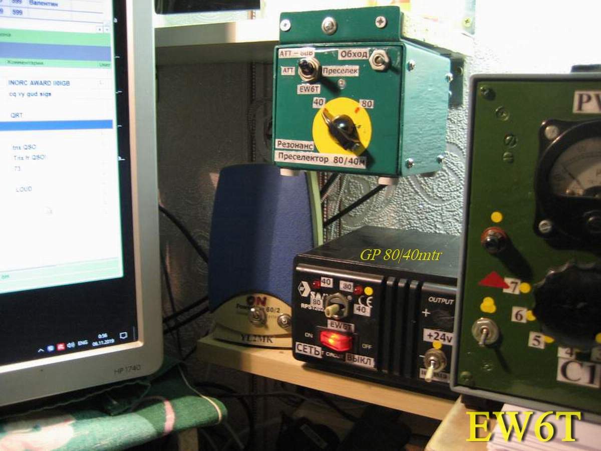

Установив антенну, увидел какой уровень шума оказался на 80-ке и конечно задумался, на предмет снижения этих шумов. И хотя я имею частный участок земли, все же это город, а не пригород и тем более не дальний загород, где обычно эфир совершенно чистый.
До ближайших многоэтажек, у меня примерно 300-400 метров, но уровень шума по S-метру, держится в среднем на 7 баллов и только под утро, шумы понижаются до отметки 5 баллов. Подключения напрямую GP ко входу трансивера, делает прием станций крайне затруднительным. Слышны лишь сигналы от 7 баллов и выше. Шум, трески, вызывают быстротечное срабатывние АРУ, что делает еще более затруднительным прием слабого сигнала.
Немного подумав, решил сделать простейший пресселектор и посмотреть, будет ли вообще от него хоть какая то польза. На фоторопластовом кольце, диаметром 50ммх15х15мм, намотал 50 витков проводом 1.0 мм согласно схеме (см. выше, катушка L1), сделал две катушки связи L2-L3 по одному витку ПЭВ 1.0мм и расположил их на максимальном удалее друг от друга, что бы снизить емкостную связь. Перестройкой переменого конденсатора от 10-500 пф, на данной катушке удалось перекрыть сразу два диапазона, 40 и 80 м. Полоса получилась в резонансе порядка 25 кгц.
Эффект оказался весьма впечатляющим. Включение пресселектора и его настройка в резонанас на нужной частоте, убирает шум на 2 балла, тогда как слышимая станция идет с уровнем практически тем же, что и до него! Точнее, уменьшение сигнала так же есть, но не настолько значительное. Спокойно все читается и разборчиво. Если чуть уйти с резонанса в сторону, то подавление шума еще больше.
Таким образом, чрез этот девайс, стало возможным использование антенны GP диапазона 80м, напрямую и в городе! Шум помех и тресков уже не так мешает и не раздражает уши. При работе со станциями Японии, переодически включал Обход преселетора и сразу прием станции утопал в шумах с большим уровнем. Другими словами, без него, прилично работать на 80-ке, в городе, можно сказать вообще не возможно.
На 40-ке, преселектор дает вообще абсолютно комфортный прием! Но, в целом хватает и просто трансивера и все что есть у него на борту, что бы сделать прием максимально комфортным. В моем районе на 40-ке редко когда шумы достигают больше 5 баллов и обычно чаще стоят ниже этого уровня. В своем преселеторе сделал лишь обычный резистивный аттенютор ( переключается тумблером со средним положением) на уровень -8db. Его вполне хватает для комфортного приема в этом диапазоне. Надеюсь, опубликованная информация, будет кому то нужна и окажется полезной.
