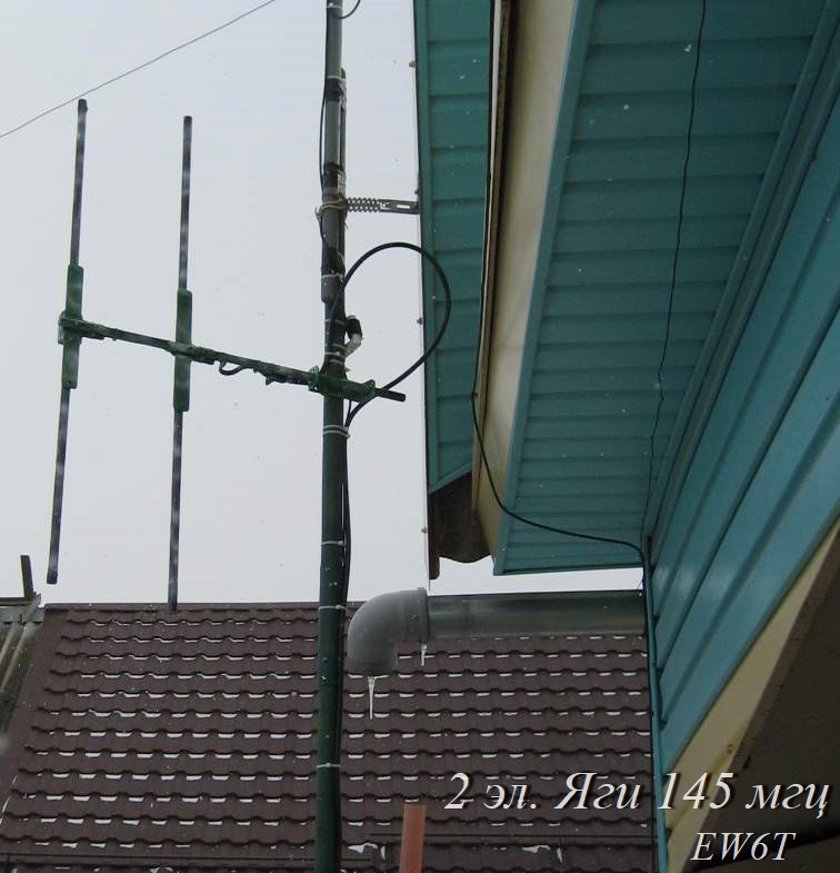

2 элемента Уда-Яги
Проделав очередную смену антенн на своем QTH, пришлось убрать шикарно работающий коллиниар Big Star, освободив место для установки GP диапазона 14 мгц. Однако свободный фидер от радиостанции YAESU FT-2500M я оставить болтающимся на ветру не мог (Hi)
Нужно было поставить хотя бы что то на 2-х метровый диапазон, для работы по городу и ближайшему пригороду. Оптимальным решением была бы антенна имеющая усиление близкое к усилению коллиниарной антенны и которая заняла бы минимум простраства при креплении на опорную стойку GP 20-ти метрового диапазона.
Таким образом в голову пришла мысль поставить компактную Яги из двух элементов, которая примет все сигналы из города и будет иметь вытянутый лепесток по усилинию, в направление города Городок и далее, городов Невель и др, из России по направлению.

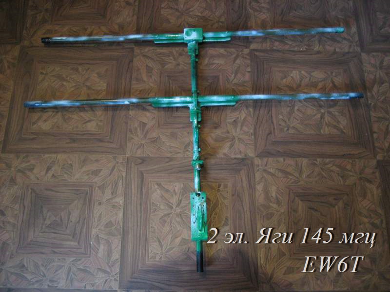

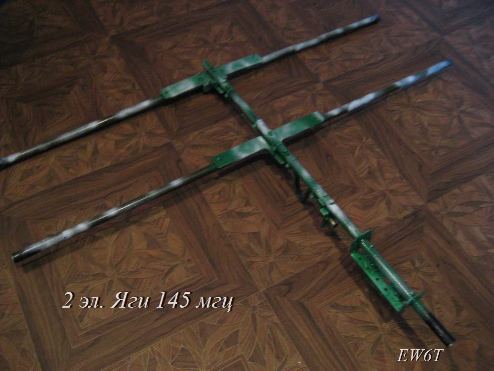

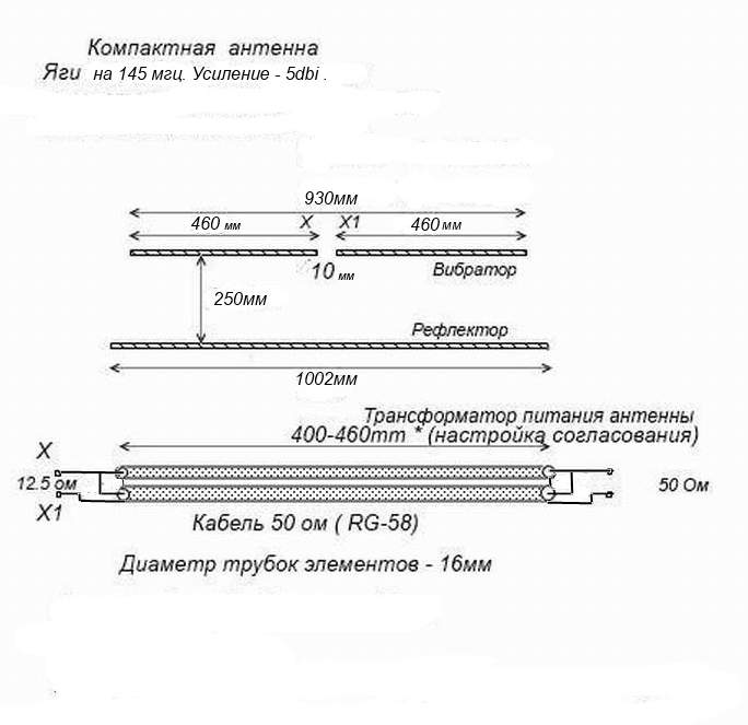

Антенна имеет активный разрезной вибратор и пассивный рефлектор, расположенный на близком расстоянии друг от друга. При таком расположении, входное сопротивление антенны очень низкое и составляет примерно 12-15 ом. Что бы выполнить согласование с кабелем 50 ом, пришлось изготовить несложный согласующий трансформатор, который состоит из двух одинаковых отрезков 50-ти омного кабеля. Вся конструкция и размеры указаны на схеме.

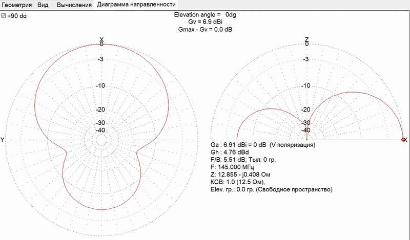

Настройка антенны очень простая. Сначала следует подогнать размер Вибратора под частоту резонанса. В моем случае, получилось 145.200мгц, первоначальное КСВ составило 1.5 Далее путем укрочения трансформирующей линии, догоням КСВ до 1.1 на частоте резонанса. Мне пришлось подрезать парный кабель на 3 см и в итоге получилось КСВ 1.2 на частое 145.200 Более точнее согласовывать я уже не стал. В полосе до 500 кгц, КСВ не превышает 1.5 , что вполне достаточно для проведения местных радиосвязей в режиме ФМ. Подавление бокового лепестка, порядка 10-12db, тыл - 8db, что не сильно критично, для приёма сигналов со всех направлений в своем городе.
Такая антенна не имеет в своем конструктиве узлов Гамма или Омега согласователей, поэтому очень статична по характеристикам и надежна для использования в походах, крепления на балконах и у окон в стандарнтых многоквартирных домах.
P.S. Автор применил имеющиеся в наличии дюралевые трубки диаметром 16мм, несколько более толстые, чем обычно принято использовать для изготовления подобных антенн на этот диапазон, поэтому размеры вибратора и рефлектора, несколько короче, чем скажем на размер труб 10мм. Так же незначительно снижает резонанс и краска, если трубка окрашена. Это следует учитывать при изготовлении антенн Яги на диапазон 145 мгц.
