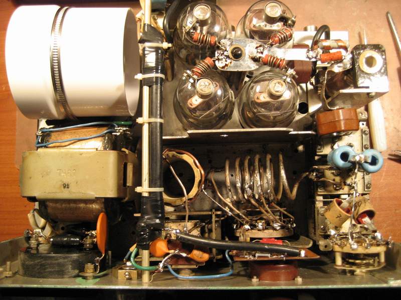

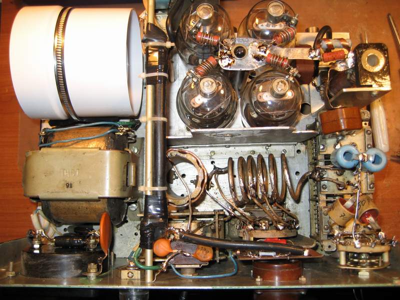

Таким образом, перебирая все доступные на тот момент для меня лампы, решил изготовить усилитель на "стекле", который по своим параметрам, был бы близок или аналогичен одной лампе ГУ-74б, но гораздо проще и экономичней последней.

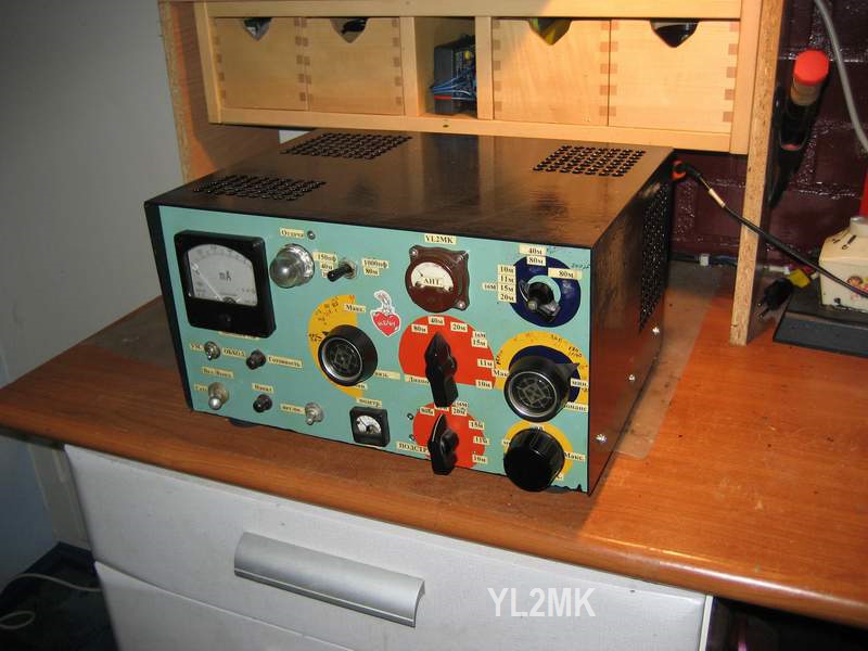

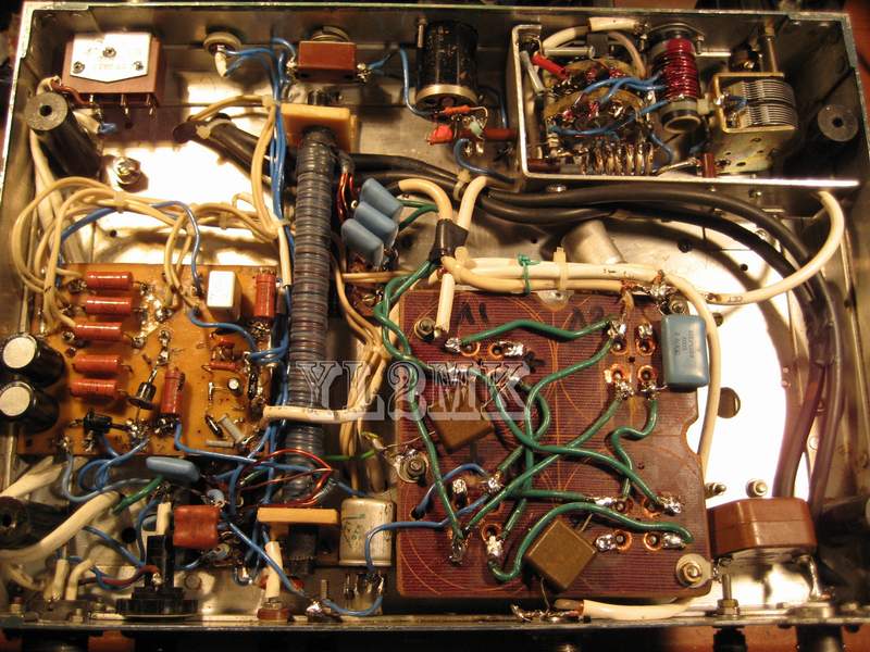

За основу был взят имеющийся у меня готовый корпус от старого усилителя на ГИ-7Б, где и были размещены 4 лампы Г-811.Коробка оказалась довольно тесной, что всегда является минусом в PA, но тем не менее, впихнуть туда лампы, выходной П-контур, вентилятор и накальный трансформатор я все же умудрился... )))

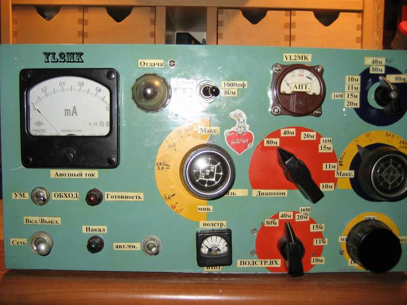

Усилитель содержит входные П-контура и подстроечную емкость на входе, для идиального согласования с транзисторным трансивером и на всех диапазонах и обеспечивает КСВ между трансивером и входом PA, не более 1.2
Имеется кнопка включение "обхода PA", а так же может работать автоматически в режиме FM, при наличии на входе несущей с уровнем от 3-4 ВТ. Встроенные три стрелочных прибора, показывают уровень ВЫХОДА при согласовании с нагрузкой, степень согласования по входу (маленький прибор) и ток анода (полное отклонение стрелки - 1 А)
Так же применен небольшой моторчик на 110 вольт от старого проигрывателя, который работает обсолютно безшумно и охлаждает лампы потоком воздуха.

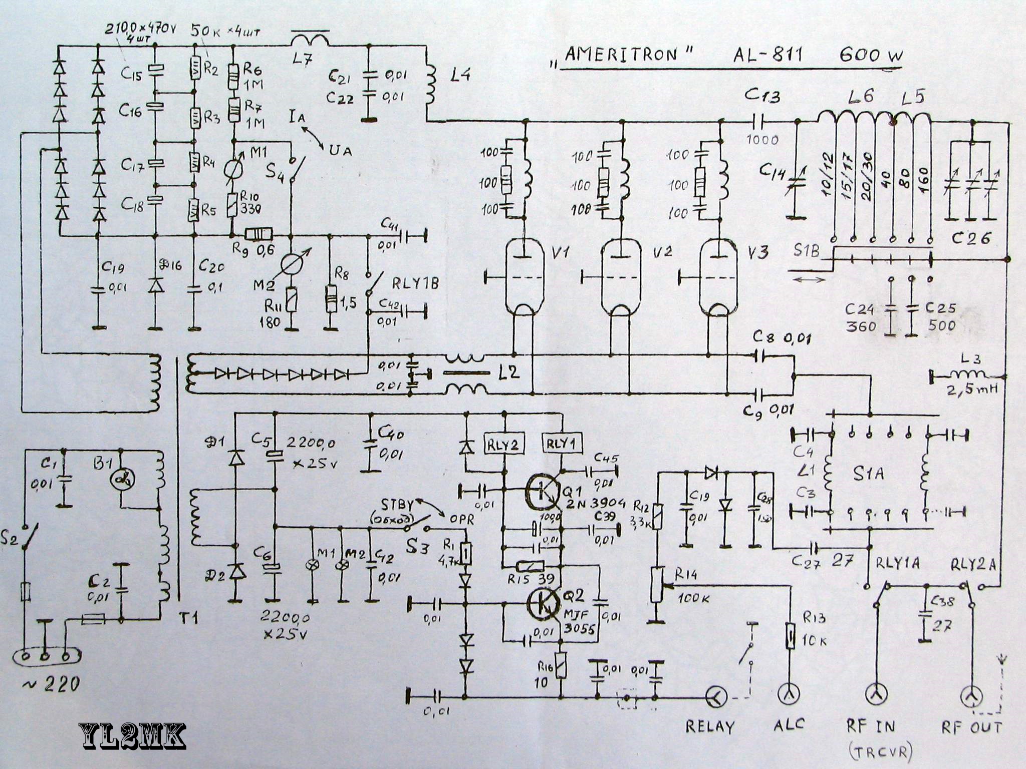

Усилитель выполнен по классической схеме.Рисовать полную схему усилителя я не счел нужным, так как по сути, схематехника таких усилителей практически одна и та же и хорошо известна радиолюбителям. Просто для наглядности, приведу схему усилителя Америтрон на 3-Г811.

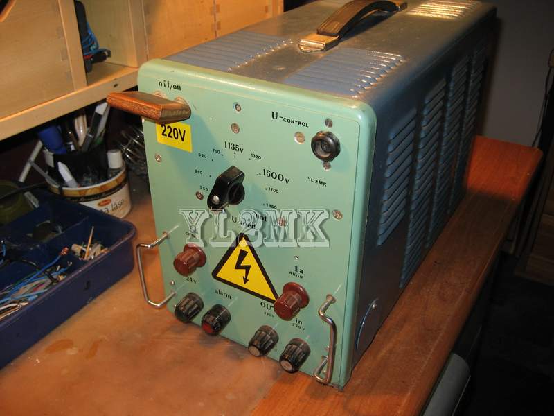

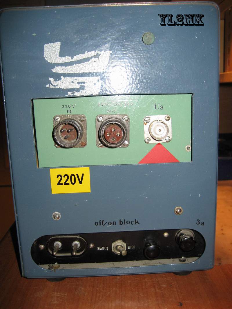

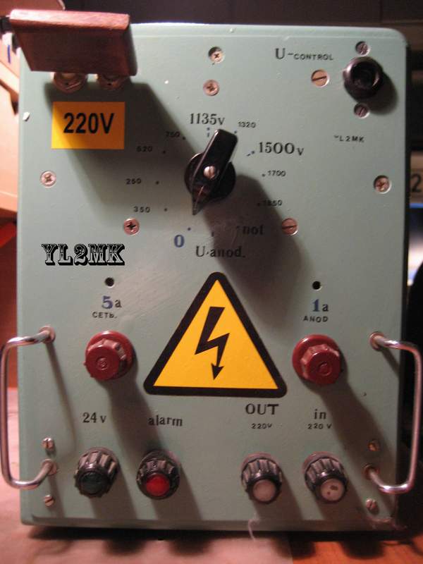

Блок питания усилителя у меня выполнен по классической схеме и в отдельном ящике, корпусе от старого советского осциллографа С1-19 и задумывался как универсальный БП УМС, где очень хорошо разместился анодный трансформатор,выполненный на торроидальном кольце от ЛАТРА на 2 КВТ. Анодник содержит вторичную обмотку проводом 1.2мм и может выдавать переключаемое напряжение от 300 вольт и до 2.2 киловольта, обеспечивая хороший ток, достаточный и для более мощного усилителя. Так же в этом БП выдается ряд дополнительных напряжений, таких как +24в, - 100в (с регулировкой напряжения), +12.8в и +5в, которые в данном усилителе не применяются.
В качестве фильтров, применены 2 масленные емкости на 6КВ/100 мкф. Соединяется УСМ и БП при помощи двух кабелей. Один кабель с толстой изоляцией (автомобильный,высоковольтный,свечной)по которому подключается АНОД и второй кабель, подводит сеть 220в и ряд низких напряжений - 22в, +24в для питания реле,схем, и управления лампами.
Основные технические характеристики:
-Ток анода, в режиме максимальной,предельной мощности - 800ма, при анодном 1500в
-Ток анода, штатный режим работы - 650ма, при анодном 1300в
-Падение анодного напряжения под нагрузкой, не более 5 вольт.
-Накал, последовательное питание ламп - 12.8в/9А
-Мощность раскачки, от 30-65 вт.
-Ток покоя (суммарный, для 4 ламп),не более 80-120ма (зависит от анодного напряжения).
-Выходная мощность,при Анодном 1500в, раскачке 40вт, 80м-600вт; 20м-550вт; 10м-450вт;
-Диапазоны -80м-40м-20м-15м-11м-10м

Вторая особенность заключается в том, что лампа Г-811,это триод. Свойство этой лампы,это подвозбуд на УКВ! Как позже выяснилось, все кто собирал усилитель на подобных лампах,так или иначе, сталкивались с этой проблемой. Не обошла и меня стороной эта участь. Каких только мер я не применял, что бы избавиться от этой напасти...
Проявляется это как правило на диапазоне 28мгц, без подачи раскачки, проворачивая емкость горячего конденсатора, наблюдаем скачки аноднодного прибора в положении емкости близко к минимальной. 10 лет назад мне удалось победить это подбором и расположением антипаразитов на анодах ламп соотвествующим образом (см.фото) и с добавкой еще одной цепочки антипаразитного дросселя, включенного последовательно.
Не скажу, что я "убил" возбуд полностью! В одном из положений горячего конденсатора,все же наблюдалось едва-едва небольшое отклонение стрелки Анодного прибора,порядка 10ма. С течением времени, правильную схему антипаразитных цепочек удалось подсмотреть у Америтроновских усилителей. Пришлось изготовить дополнительную платку с "правильными антипаразитами" и разместить поверх ламп. Таким образом, проблема ушла и больше не возвращась, чему я был очень рад!
Ну и последнее. Поскольку мне так и не удалось найти готовых панелек под эти лампы, то пришлось сделать самодельный вариант, из расчета на 4 лампы сразу. В качестве основы применил пластину из толстого стеклотекстолита, толщиной 12 мм, в котором точно по размеру пришлось просверлить отверстия под ножки ламп. В самих отвестиях, вставлены кусочки медных трубочек и развальцованы с двух сторон пластины. Все оказалось достаточно надежно и в процессе эксплуатации, проблем не было замечено!
