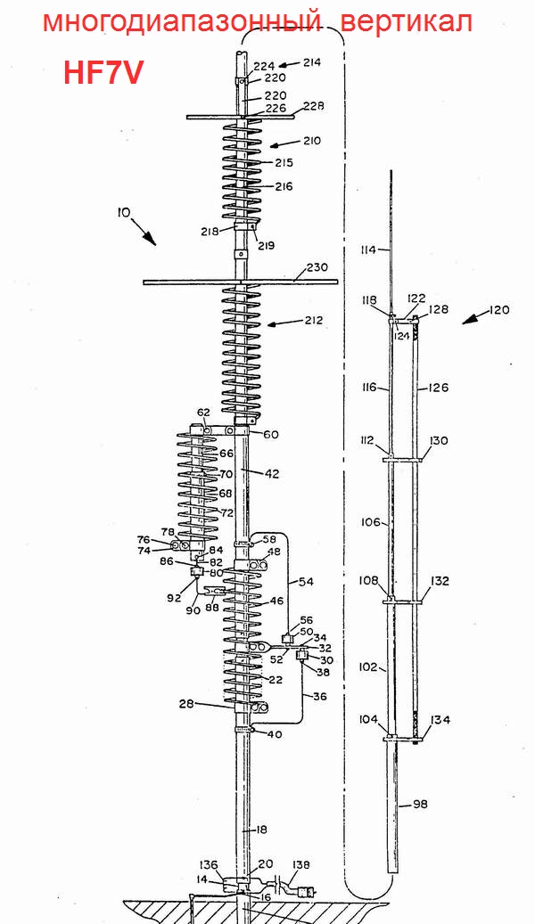

Перечитав известные радиолюбительские форумы, изучив все что написал Гончаренко DL2KQ,остановился на варианте GP от Butternut HF2V. Данный тип GP, делается фабрично на продажу и в оригинале несет на себе все радиолюбительские диапазоны.Называется HF8V, где цифра обозначает количество бэндов. Делать ВЧ диапазоны не входило в мои планы изначально, а потому, антенна на 80 и 40м, уже имеет сильно упрощенный вариант и легка для повторения.
GP построенные с применением трапов я не люблю! Я вообще не люблю трапы в антенных системах. Это всегда компромисс, который неизвестно чем может обернуться. То что то отвалится и потеряется контакт, то обледенение,то запотевание, то что то может прогореть и пробить по изоляции от мощности TX и т.д. Там вечно будь готов в чудесам. Неработающий трап в теле вертикала, приведет весь вертикал в нерабочее состояние, который можно будет исправить только опустив антенну на землю. А если это произойдет зимой, при -20! А оно нам надо?
Хорошие вертикалы в 16.5м и 13.5м у Гончаренко. Но труб лишних у меня нет. Да и заморачиватся с отдельным СУ, да еще и с возможной коммутацией, тоже не хотелось... Решил с подачи Саши YL2GP, заняться изготовлением HF2V, который он весьма успешно использует уже 3 года подряд. Конструктив понятный и вся система согласований, так же выполнена по классической схеме и без чудес! Единственный небольшой недостаток, это применение в контуре 80-ми метрового диапазона довольно высоковольтных емкостей на 4-6квар.
И хотя антенна довольно сильно укорочена для 80-ки и предсталяет собой 1/8 длины волны, решил все же изготовить и проверить её в работе на этом диапазоне. В конце концов, можно будет усовершенствовать всю конструкцию в целом, оснастив её еще и ёмкостной нагрузкой на верху и довести КПД системы в целом до штыря 1/4 волны. Что должно быть по любому эффективней, чем низко весящие над землей диполя.Это конечно в планах, а как там получится, я еще не знаю. Опыта нет.

Схема реализации на два НЧ диапазона 80 и 40м
Конструкция, настройка и характеристики
В основе у меня была имеющаяся дюралевая труба длиной 2.5м размером 45/40мм диаметром, на которой я и решил
выполнить всю систему согласования. В качестве разбивки на отрезки, применил в качестве изолятора дерево,
обычный черенок для лопаты диаметром 40мм. Искать цилиндрический тектолит в Латвии, а после еще и бегать искать

Идем далее.Сам GP удленнен до размеров 9.80м различным диаметром имеющейся у меня в наличии трубы, где макушка штыря, это уже из трубки диаметром 20мм. Последние два колена фиксируются типичным образом, при помощи автомобильных червячных хомутиков. Весь вертикал покрашен в легкий "камуфляж", что скрывает его на фоне местности.
Учитывая, что антенна изначально задумывалась для установки на земле, без каких либо возвышений, мной была сварена из угольника 45х45мм, вилка крепления с фиксирующими поднятый GP двумя болтами M10, на котором, данный вертикал по сути может даже стоять и без растяжек. Так же с уголка 45х45 и длиной 700мм, сделан костыль заземления. Сеть радиалов подключается непосредсвенно к нему, с помощью болтов, а с него выходит большого сечения плетеная "коса", которая уже подключается к точне "GND" вертикала.
В качестве постоянных радиалов, использован аллюминевый провод от силового кабеля диаметром 3.0мм, длиной 8.5м (0.1лямбды) в кол-ве 8 лучей, которые закопаны в землю на глубину штыка лопаты. Грунт, типичная земля, какая обычно встречается на огородах средней полосы. Такого количества радиалов скорей всего будет недостаточно для наилучего КПД антенны, а потому мной предусмотрены дополнительные радиалы из медного провода 8.5м по 32шт, такой же длины, которые я разбросаю по земле просто сверху, когда закончится всякая сельхоз.деятельность у моих домочадцев. Закапывать порядка 30 радиалов у меня если честно, просто не хватило сил. (Hi)
Настройка антенны не вызвает никакой трудности. Первое же подключение к антенному анализатору MFJ-259b показал резонанс на частоте 4.2мгц с емкостью в контуре 150пф. Сначала настраивается контур L2C1 на рабочий участок 80-ми метрового диапазона. В моем случае, это была частота 3520кгц, для CW DX-окна. Подпаиваем параллельно постоянному конденсатору, переменный и находим необходимую емкость. Мне нужно было 200пф. Устанавливаем постоянный конденсатор. Далее, за счет сжимания и разжимания витков катушки L3 вгоняем антенну в нужный участок 40-ка метрового диапазона. В моем случае, удачно вышло на частоте 7120кгц, почти середина 40м диапазона. Опять перестраиваем анализаторна 3520 и уже катушкой L2 (сдвигая и раздвигая витки) точно подгоняем под начало CW участка диапазона 80м!
Полоса по диапазону 40м, вполне широкая, так как вертикал там работает как 1/4. На 80 метрах, полоса обычно получается шириной не более 50-60кгц. Немного расширить полосу 80-ки помогает установленная у основание GP, в точке запитки кабелем, катушка L1, из 18 витков провода, диаметром 3.0мм. Мне удалось растянуть полосу почти до 80кгц с приемлемым КСВ по краям.Полезным является еще и то, что катушка L1, гальванически обеспечивает заземление всего GP, а это немаловажно, для защиты от молний и статики. Антенна запитана тонким кабелем RG-58/U. Длинна фидера 26-30м. Собственно вот и вся настройка этой антенны.
