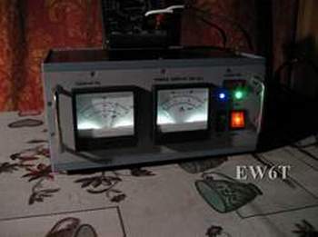

На каждой радиостанции, полезно иметь второй, запасной источник питания. Этой же темой и я озаботился.

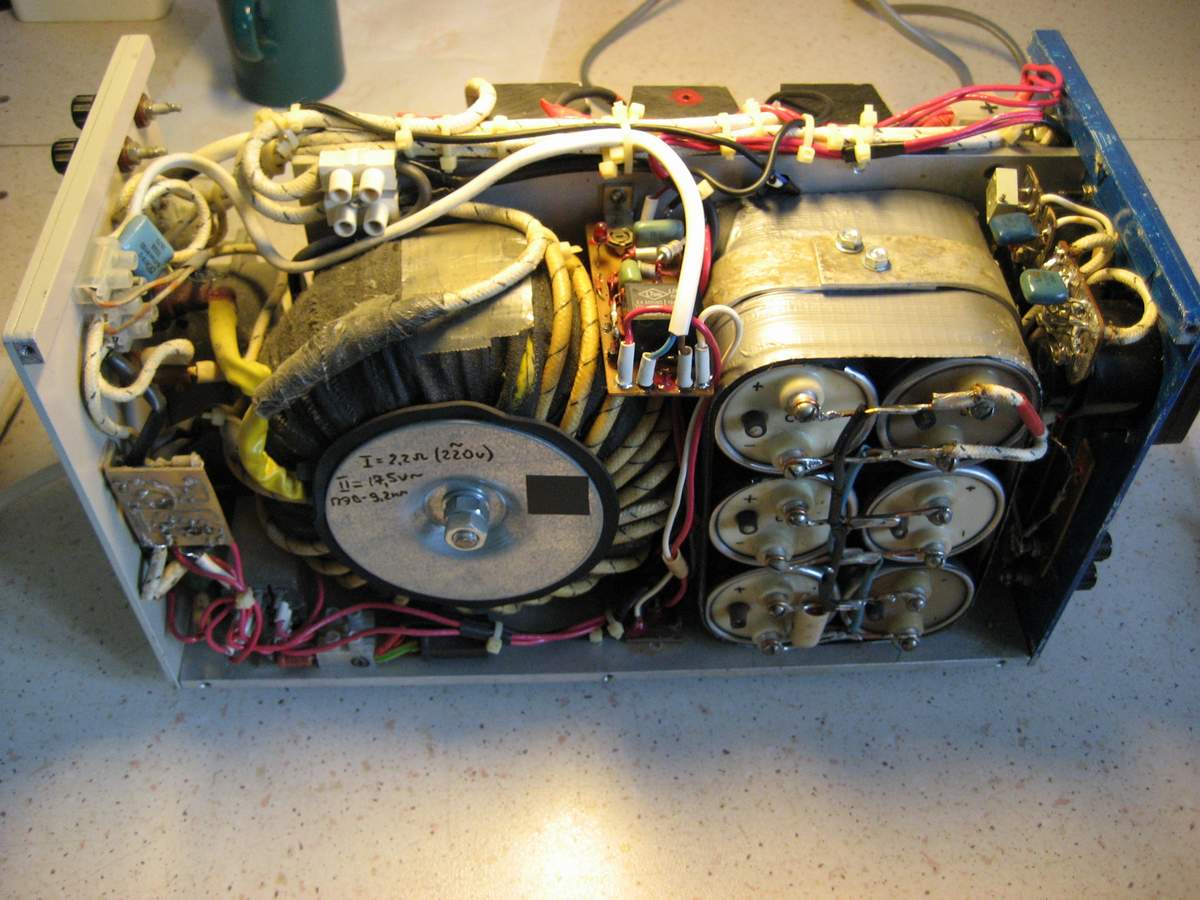

Делать с нуля хороший аналоговый БП уже не хотелось, довольно затратно, да и старый БП ( фото в самом низу),
показал свою надежность за долгие годы эксплуатации. Поэтому решил пойти простым путем

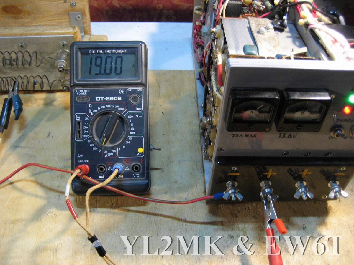

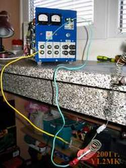

Я не очень доверяю дешевой продукции из Китая. Все же БП, который должен питать трансивер, стоимостью, куда как бОльшей, чем 10$, потребовал пристального изучения. Схематехника действительно оказалась практически одинаковой, за исключением питания охлаждающего схему вентилятора. Отсутствовала терморегулировка, поэтому сразу же после включения, вентилятор начинал работу на высоких оборотах.

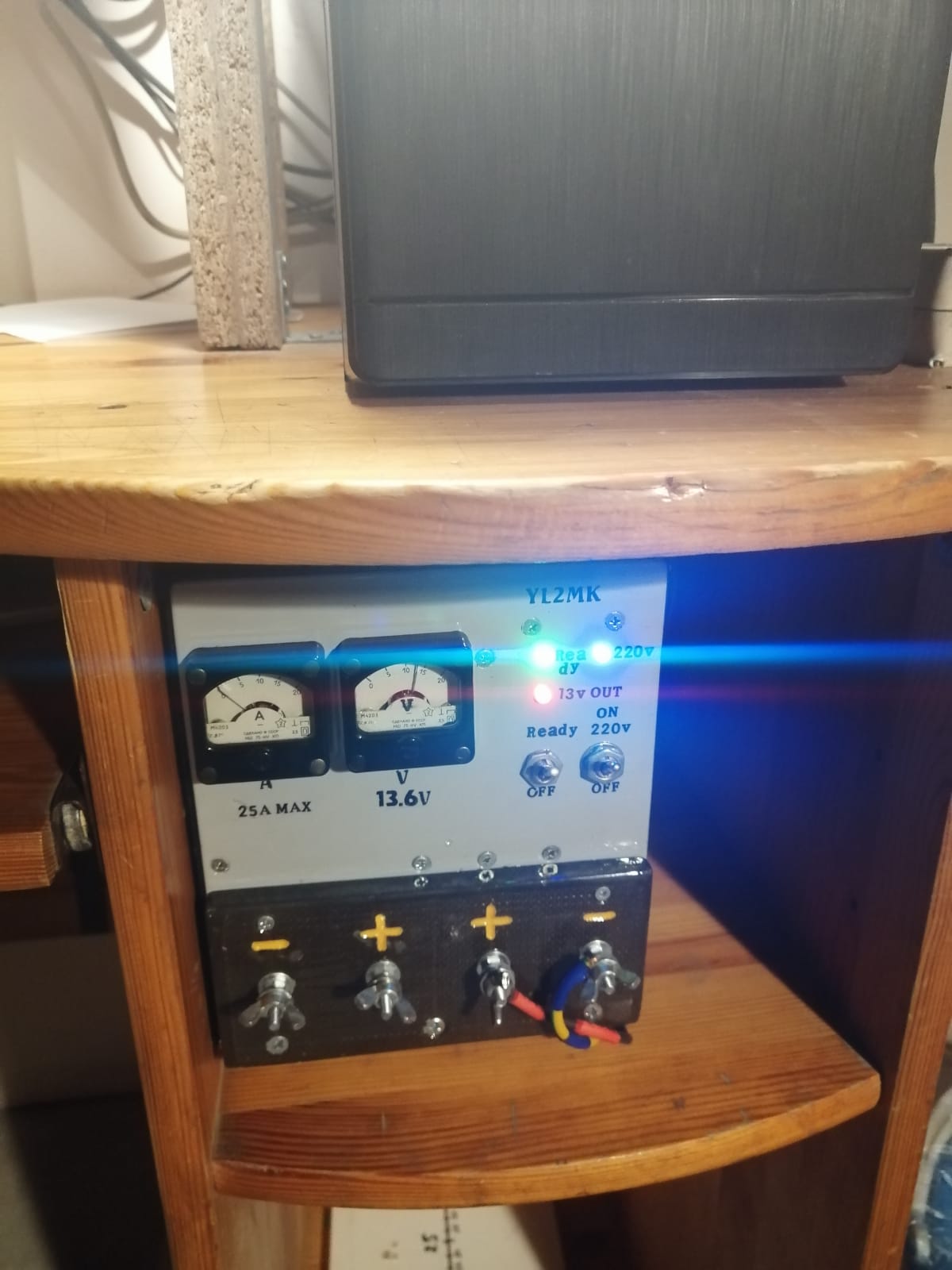

БП был испытан под длительное время нагрузкой в 25А и показал отличную стабильность выходного напряжения. Таким образом было решено его облагородить и разместить в корпусе со стрелочными приборами тока и напряжения. Установить дополнительные фильтра по входу (со стороны сети) и по выходу, что бы гарантированно исключить влияние импульсной техники на приемопередающую технику.
Для включения вентилятора, я не стал делать отдельную плату с терморегулированием и обошелся простой кнопкой переключения оборотов. Всего два режима, один при работе вентилятора от напряжения 9v, второй, при полном напряжении выхода в 13.6v. Думаю, этого более, чем достаточно, учитывая то, что особо в этом БП и не сильно что то нагревается, что бы гонять вентилятор на всю мощность.
Кроме того, хотя в БП установлена своя защита от КЗ и перенапряжения на выходе, все же добавил еще один узел защиты по выходу от классического БП от фирмы "Astron", которая мгновенно отключает выход в БП, если напряжение достигнет порога в 15V. Для авариной развязки с нагрузкой на задней панели установлен электрический предохранитель - DC 25A автомат, который и должен сработать в случае аварийной ситуации. Китай есть Китай и дополнительная защита не помешает.
В корпусе БП, дополнительно размещен и внешний динамик для трансивера. Чисто для удобства эксплуатации. При эксплуатации импульсного БП, наличие заземления корпуса, обязательно!
