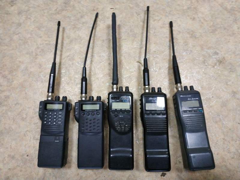

Из всех перечисленных частот, приоритет лучше всего отдать Гражданскому диапазону СВ-27мгц! Во первых, парк станций этого диапазона чрезвычайно широк. Чаще всего они ставились в личный автомобиль. Покрытие относительно низкой частоты в 27 мгц, более предпочтительное, ввиду того, что эта волна (11метров), дает лучшие результаты по преодонию неровностей рельефа местности, различных препятствий и т.д. Быть услышанным, вероятность гораздо выше, чем используя другие,более высочастотные радиостанции. Средняя станция с антенной на автомобиле, гарантировано обеспечит связью в радиусе 10км и выше. Портативная , с антенной "резинка", в городе до 2 км, на открытой или лесистой местности, до 4 - 6 км.

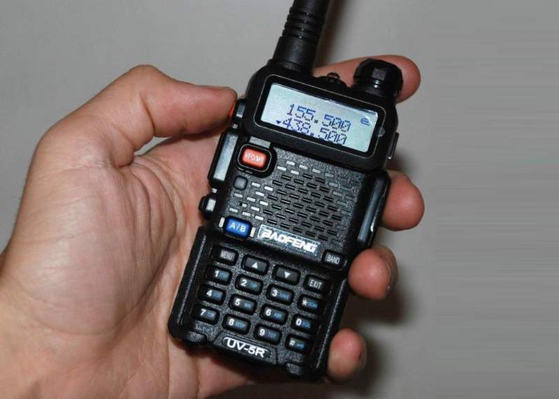

На второе место, можно поставить радиостанции диапазона 2м. Кроме того, обычно заводские р.ст фирм производителей, таких как Motorola, Kenwood, Icom, Yaesu , чаще всего закладывает в такие аппараты перекрытие по частотам от 137 до 174 мгц, что позволяет в случае обстановки ЧС выйти и на частотах служебного пользования! Стандартная портативка этого диапазона на штатную антенну "резинка", покроет примерно до 5 - 6 км, по среднепересеченной местности, а при связи с воздушным судном на высоте от 3000м , до 15 км и больше!
Радиостанции стандарта PMR-LPD, хороши лишь в работе группой! Имеют чаще всего лишь фиксированные каналы связи. Обеспечивают радиосвязь от 1 до 3 км.Положительным моментом тут является то, что их имеется довольно большое кол-во на руках у гражданского населения.
Все они обычно перекрывают диапазон от 400 - 480 мгц в режиме FM. Иногда можно выставить любую частоту за счет кнопок на корпусе рации, а есть такие, которые имеют фиксированные 8 - 16 каналов и требуется заблаговременно их запрограммировать с внешнего компьютера. Кроме всего есть из линейки более дешевых, где уже заводом "зашиты" или 8 каналов для стандарта PMR или 70 каналов для стандарта LPD, где на дисплее указывается не частота, а всего лишь просто порядковый номер канала.

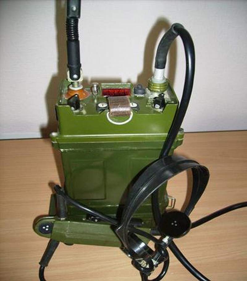

Отдельно и сильно кратко, коснусь радиочастот, которые применяют военные. Армия вообще применяет практически весь радиочастотный спектр, но нас будет интересовать "ближняя" радиосвязь с военными в случае ЧС. Обычно это низовая связь для подразделений поля боя. Используются для этого обычно частоты от 36 до 60 мгц в режиме FM. Станции эти установлены в машинах радиосвязи и разведки, в каждом БТР, танке, а носимые, в подраделениях роты, батальона, полка.
Этот диапазон частот можно сказать, самый оптимальный, для радиосвязи в условиях города, леса и природного рельефа местности, средней пересеченности. Даже относительно не мощные радиостанции мощностью 0.5 - 1 вт, способны обеспечить надежной радиосвязью на дистанциях от 5 до 12 км. Танковые радиостанции без проблем надежно покрывают 25 - 30км, за счет антенны на своем корпусе и мощности в 25вт. Причиной такого успеха, является длина волны от 4-7м в низовом диапазоне УКВ и наличию штырьевых штатных антенн, которые по своей длине приближаются к четверть волновому излучателю. Та же типичная армейская антенна "Куликовка" имеет размер от 1.2-1.7м и является отличным излучателем с высоким КПД, позволяя излучать всю мощность передатчика без потерь. За счет этого и получается довольно приличная площадь покрытия радиосигналом.
Надо понимать, что это армия и радиосвязь на поле боя, должна быть надежной. Кроме того, сами армейские радиостанции "заточены" для использования при ЧС и во время боевых действий. Имеют защиту от пыли, влаги и воды. Устойчивы к механическим нагрузкам. Встроенные аккумуляторы очень живучи и в условиях ЧС их не составит труда даже подзарядить при острой необходимости от любого попавшегося автомобильного аккумулятора, даже с неисправным мотором, так как сами чаще всего являются свинцово-кислотными. Имея одну такую радиостанцию, без проблем можно установить связь с военной станцией, прослушивая их диапазон время от времени. Вот вкратце и все что нужно знать, используя радиосвязь на УКВ диапазонах.

Универсальная рация УКВ
диапазонов BAOFENG
Портативные радиостанции
диапазона CB-27mhz
Типичная армейская
радиостанция 36-60мгц

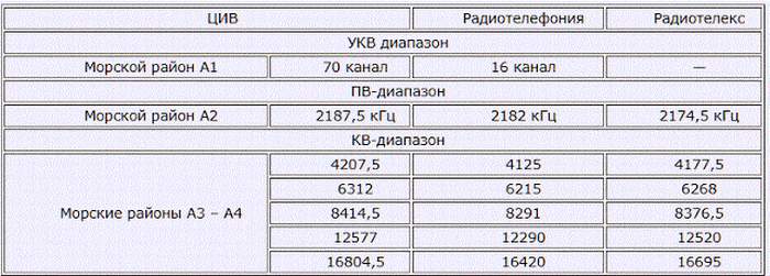

    Морские частоты сигналов БЕДСТВИЯ и ПОМОЩИ

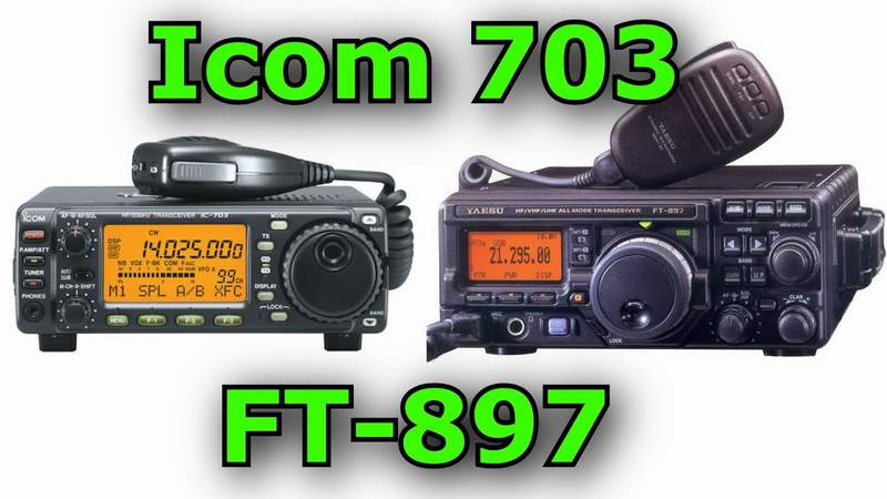

    Хорошим решением с точки зрения технического оснащения, может быть использовано применение аппаратуры от брендовых производителей, таких как фирмы ICOM, KENWOOD, YAESU или иной военной техники, применяемой в радиосвязи. Для работы в полевых условиях весьма не плохим вариантом может быть компактный трансивер YAESU FT-817, FT-897, IC-703, IC-706mk2 и др. Это все по сути своей многодиапазонные (включая и УКВ) аппараты, позволяющие налаживать радиосвязь практически в любых условиях.
Наиболее часто применяемая техника на КВ
Вседиапазонные трансиверы
от YAESU FT-897 и ICOM IC-703

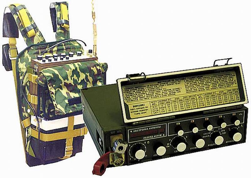

Советская радиостанция Ангара,
которую использовали геологи на Севере

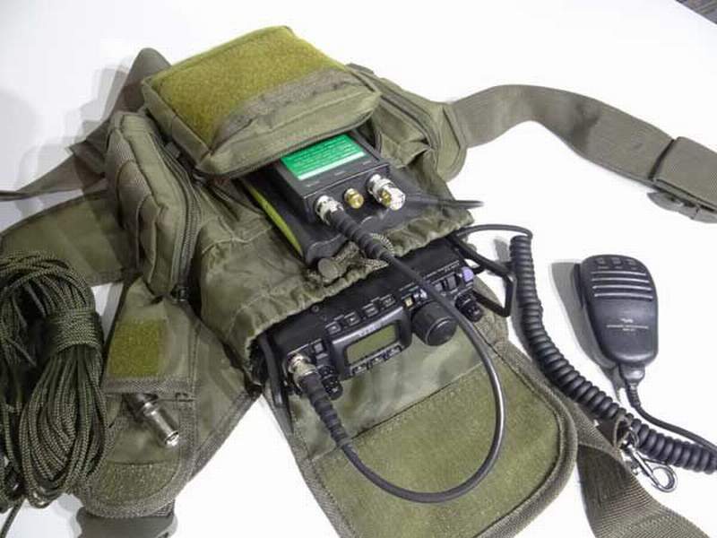

Походная упаковка УКВ-КВ
радиостанции на случай ЧС
